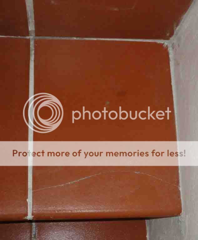

Ho una mattonella rotta in uno scalino di casa che non riesco a trovare e devo per forza procedere alla riparazione.
Come posso fare?

Grazie per la risposta. Prima di iniziare l'opera vorrei chiarirmi ancora alcuni dubbi.
1) visto che la colla andrà data in tutte le superfici: ai lati, davanti a sotto,
mi/ti chiedo cosa comporta il fatto che al lato sx della mattonella avrò molto più spessore che davanti nel punto di rottura? E poi credo che il discorso vada a anche e soprattutto per il sotto... difatti prima di metterci la colla dovrò togliere parte della malta sottostante (sullo scalino), altrimenti poi la
il moncone rotto mi sta più in alto del pezzo rimasto attaccato. Ecco, il dubbio è che sotto e nel fianco sx essendo lo spessore della colla molto maggiore che nel punto di rottura, alla fine possano crearsi dei ritiri diversi, anche se di pochissimo, il che comporterebbe che la superficie maggiore, (vedi sotto) possa tirare più di quella frontale, con la conseguenza che in quel punto tenda a staccarsi. Per il ritiro, invece, presumo che se ci sono seppur delle piccolissime variazioni dovute allo
spessore diverso, la parte inferiore tenda comunque a fare meno appoggio con la stessa conseguenza detta prima, che il punto di frattura può staccarsi.
Ultima domanda: se nel fianco sx della mattonella occorrerà lasciare, anche per un fatto estetico, la stessa fuga che è nelle altre... (diciamo 3-4 mm di spazio) si può usare sempre la solita colla, oppure conviene lasciarlo vuoto e poi stuccarlo con una colla più densa, o semplicemente con la colla normalmente usata per il fissaggio delle mattonelle, oppure anche un po di calcina/cemento?
Certo, se si potesse mettere la colla anche nella faccia laterale, presumo che male non gli farebbe... e cosi pure anche nella parte che va al muto;
però qui temo che far lavorare la colla sullo scialbo non sia una buona idea... converrà scavare un po in quel punto e magari riempire di cemento a pronta o altro materiale compatto a cui la colla si possa attaccare?
Avrei pensato, per sicurezza, anche a mettere dei rinforzi laterali: delle spine che collegassero il moncone alla mattonella a sx e al muro a dx..
Ecco uno schizzo:
Credo che una cosa in più non faccia mai male. A meno che, invece, ci siano delle controindicazioni... che però non riesco, per ora, ad immaginare.
Può essere una buona idea? _________________ giovanni |

Ho iniziato il lavoro e ho trovato subito un intoppo: la vecchia malta sotto lo scalino è tutta friabile e a forza di levarla alla fine ho dovuto sfilare completamente la mattonella. Da un parte è stato meglio cosi almeno posso eseguire l'incollaggio più facilmente, usando anche i morsetti.
Il problema che si presenta adesso è rimurare la mattonella incollata inserendola sotto all'alzata verticale. Difatti è necessario non inserirla solamente ma che stia anche forzata in alto, altrimenti a quella sopra verrebbe a mancare l'appoggio e visto che fa da appoggio alla pedata dello scalino superiore anche quest'ultimo sarebbe a rischio.
Ora si tratta di capire sia il tipo di malta da usare per murare la mattonella incollata e come fare per metterla in pressione con quella verticale a cui va sotto. Lo spessore di malta dovrà essere circa 15mm.

Allora faccio un sunto del procedimento usato:
all'inizio era tutto predisposto per effettuare la riparazione sul posto, lasciando il pezzo sullo scalino, poi nel momento che mi accingevo all'incollaggio mi sono accorto, pulendo la malta sottostante, che questa era tutta farinosa e sbriciolata e man mano che ci entravo sotto lo era ancora di più. Per cui mi son detto che andava levata; il problema però era "come"...
Diciamo che di tutto il lavoro è stata la cosa più lunga e fastidiosa; difatti sotto non potevo entrarci con uno scalpello senza rischiare di rovinare la mattonella, per cui ho preso una punta di 12 da muro lunga 30 cm e pian piano ho asportato tutta la vecchia colla, finché la mattonella si è potuta "sfilare". Ho detto "sfilare" perché in fondo aveva l'alzata dello scalino superiore e fino all'ultimo è stata dura.
Adesso avevo in mano i due pezzi e mi potevo permettere di dedicarmi all'incollaggio con calma, usando un comodo tavolo di appoggio. Pulito bene i lembi dei due monconi ho proceduto all'incollaggio, usando questo tipo di colla espressamente consigliata dalla mia ferramenta di fiducia.
http://www.uhubostik.it/upl/originals/catalog/downloads/1504/2010021116470251.pdf
A garanzia della sua efficacia mi avevano fatto vedere una riparazione che anch'essi avevano fatto su un loro scalino del negozio, dove passavano centinaia di persone al giorno.
La procedura dell'incollaggio è consistita nel dare uno strato solo su una delle due parti, inumidire leggermente la parte opposta, unire e bloccare saldamente le due parti fra di loro con due morsetti; naturalmente previa interposizione di due tavolette di legno morbido. Le istruzioni specificavano che andava tenuta la zona in pressione per almeno 24 ore ad una temperatura di 20°.
Per aumentare ulteriormente la tenuta della mattonella ho praticato ai suoi lati, delle incassature con un disco diamantato e cosi pure sul fianco della mattonella adiacente, come sul muro a dx. Lo scopo era, a muratura finita, inserire dentro tali incassature della resina bicompenente per tasselli chimici, in modo tale da avere anche un ancoraggio aggiuntivo ai lati della mattonella.
Passate le 20 ore, ho acquistato 5 Kg di colla da mattonelle, ho fatto un impasto abbastanza denso e ho proceduto alla muratura del pezzo incollato. La difficoltà dell'operazione era riuscire ad inserire la mattonella sotto l'alzata dello scalino di sopra impedendogli di calare giù. Per ottenere ciò ho incollato sotto la mattonella, nella zona che entrava sotto
l'alzata, due tasselli di legno, che poi ho sbassato sul posto alla misura precisa atta a permettere l'incastro suddetto senza giochi.
Murata la mattonella ho aspettato alcune ora da permettere, in parte, l'essiccazione della colla, dopodiché ho proceduto all'inserimento della resina nelle incassature fra le due mattonelle adiacenti e fra quella rotta ed il muro.
Naturalmente, con la resina, che era grigio scuro, sono stato più basso da permettere poi una stuccatura finale dello stesso colore delle fughe.
FINE
Il collaudo è già stato fatto e regge alla grande.  _________________ giovanni |
