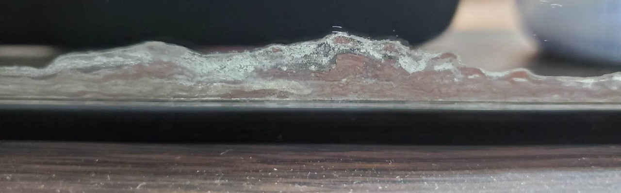

Passo ad esporre il problema che ho notato diventare sempre più marcato e cioè buona parte del bordo della specchiera principale ed anche lo specchio secondario posto su di un anta accessorio di tutto il mobile presenta questa antipatico inestetismo.
Allego foto per far comprendere meglio il problema.
Qualcuno di voi è in grado di spiegarmi come si innesca questo deterioramento ?
Ed è anche gradita la soluzione ove MAI esistesse per rimuoverlo o mascherarlo ...

purtroppo non si può fare nulla perchè è stato intaccato il sottile strato di argento (o altro materiale usato per la specchiatura) che è sparito o staccato, e ora si vede lo strato di rame che viene applicato prima dello strato finale di vernice.
Il motivo per cui accade è perchè quello è un punto delicato: dopo il taglio si creano delle micro frature dalle quali possono penetrare prodotti chimici per la pulizia dei vetri o anche la semplice umidità.
Forse per evitare questi danni si potrebbe passare del silicone sul bordo dopo aver praticato lo smusso di sicurezza, ma non sappiamo se queste sono operazioni standard che le vetrerie effettuano.
Se deciderai di farti fare un nuovo specchio, chiedi un parere alla vetreria.

| Se è possibile, andrebbero incorniciati. Oppure ridotti di dimensione eliminando la parte rovinata. Oppure applicare un bel nastro adesivo decorato. |

la terza ipotesi e` stata si da subito quella presa in considerazione ...ho acquistato il nastro con larghezza 0,5 cm proprio per evitare di rendere poi troppo pacchiana la copertura ...e` un nastri silver piu` o meno riflettente ..Il costo e` tranquillo speriamo BENE
T`aggiornwro` qui non appenda sara`applicato alfine di rendere visibile la scelta presa .
Le altre due soluzioni le vedo troppo impegnative sia come realizzazione e che come costi ...
