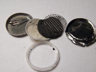

Per curiosità, ecco il contenuto di una batteria a bottone CR2032:
A presto  |
