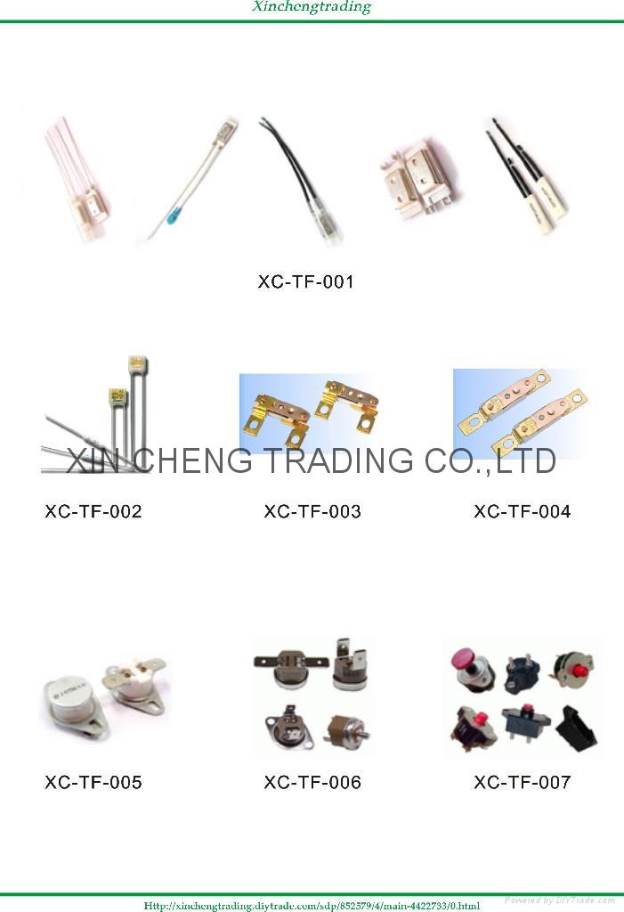

Alcune foto:
questo è un classico clixon presente sulle macchine del caffè o apparecchi di grandi dimensioni (forse anche sul frigo) http://www.mdhproducts.com/images/clixon.gif
qui se ne trovano di altri tipi: http://img.diytrade.com/cdimg/852579/9537339/0/1246087998/Thermal_fuse.jpg
