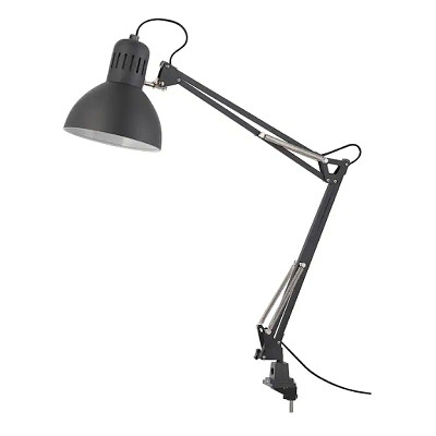

Desidererei chiedere a voi, esperti di bricolage, se fosse possibile attaccare a mò di applique una lampada a morsetto.
Vivo sola e non sono pratica di bricolage, ma potrei muovermi meglio se avessi un vostro consiglio.
Ho acquistato all'IKEA questa lampada da lavoro con morsetto:
mi piacerebbe fosse attaccata al muro, c'è già il buco con i fili che sporgono e sotto la placca.
Potete aiutarmi? Ringraziando per il vostro tempo, auguro a tutti buona giornata.

Se riesci a svitare la lampada dal morsetto in modo da avere solo il perno che si trova sulla lampada, potresti poi avvitare quel perno su una piastra che a sua volta andrà al muro. Se non sei pratica di bricolage sarà difficile farlo da sola però. Il perno della lampada deve essere comunque di ferro (come pensiamo che sia).

Grazie mille Amministratore! Mi chiedevo: che tipo di piastra...Devo farla fare da un fabbro o esiste in commercio...?

Si Ala, dovrai farla fare da un fabbro con un foro al centro del diametro del perno filettato presente sulla lampada.
Se trovi un'azienda che crea anche pezzi singoli tagliati con laser o con getto ad acqua, potrai fargli fare una piastra della forma che vuoi, triangolare, quadrata, a stella, oppure con curve e angoli di qualsiasi genere.
Prevedi anche di fartela forare nei punti in cui dovrai infilare le viti per fissarla al muro.
Magari decidi prima con che viti fissarla al muro, puoi usare perni a testa esagonale per un effetto più industriale oppure viti con testa a croce/brugola predisposte per metterci i tappini copritesta. Prevedi di mettere almeno 4 perni/viti adatti a tasselli da 8 mm, quindi il muro lo dovrai forare con punta da 8.
Secondo noi dovresti fare una piastra che sia almeno 120x120 mm ma se prevedi di toccare poco la lampada può bastare anche uno 100x100 mm.
Se trovi un'azienda che crea anche pezzi singoli tagliati con laser o con getto ad acqua, potrai fargli fare una piastra dell forma che vuoi, triangolare, guadrata, a stella, oppure con curve e angoli di qualsiasi genere.
A disposizione se hai ancora bisogno Wink
Sei davvero gentile, sono senza parole... Surprised
Leggerò il tuo scritto fino a impararlo a memoria e poi ripeterò tutto al fabbro, così penserà che sono un'esperta! Very Happy
Spero di farcela, sarebbe bellissimo. Infinite grazie.
