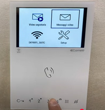

Puoi accedere ai messaggi video della segreteria direttamente da videocitofono, nel menù messaggi video?
Inoltre la connessione wi-fi è attiva?
Tieni presente che l'app è un po' lenta e che devi suonare (o attivare) il videocitofono per vedere tra le voci del menù la funzione Videocitofonia. Questa funzione ti permette di vedere i video già registrati dalla segreteria.

Infatti ho risolto col tasto 9 punti. Comunque la videosegreteria nell'app non mi compare ma solo sulla schermata del citofono. Inoltre, cancellare le videochiamate registrate è veramente difficilissimo, comunque non è un sistema agevole.
Aggiungo che senza smartphone è tutto ridotto al minimo, infatti le videochiamate registrate non si possono vedere nel mini video del citofono, ma solo sullo smartphone. |
