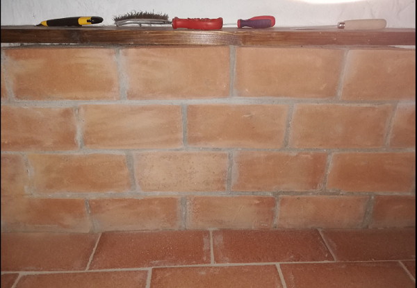

Questi mattoni sabbiati, faccia a vista, nel murarli si sono un po' sporcati
di malta, come li posso ripulire?
E cmq va poi fatto un trattamento o vanno lasciati così?
Con una spazzola d'acciaio non si riesce a pulire in profondità, poi prendono
cento colori..
Altra cosa, per un pavimento in cotto posato con colla e stuccato con cemento classico, quanti gg bisogna aspettare prima del trattamento?

Il cotto è di sicuro uno dei materiali più versatili e resistenti, ma è anche molto delicato per la sua traspirabilità. Proprio per questo motivo, viene trattato subito dopo che è stato posato con materiali appositi che impediscono di danneggiare il pavimento con la caduta accidentale di qualsiasi tipo di liquido.
Questo trattamento va sicuramente bene anche nel tuo caso, ma è meglio chiedere al rivenditore da dove hai acquistato il cotto per avere una conferma.
Ritornando al tuo caso, la malta andava tolta subito utilizzando una spugna bagnata. Al momento puoi intervenire con una carta vetrata 220 e scendere di grana (usando una grana più grossa) fino a quando non sei riuscito a togliere tutto. Finita questa pulizia, ti consiglio di fare il trattamento che ho citato all'inizio.
