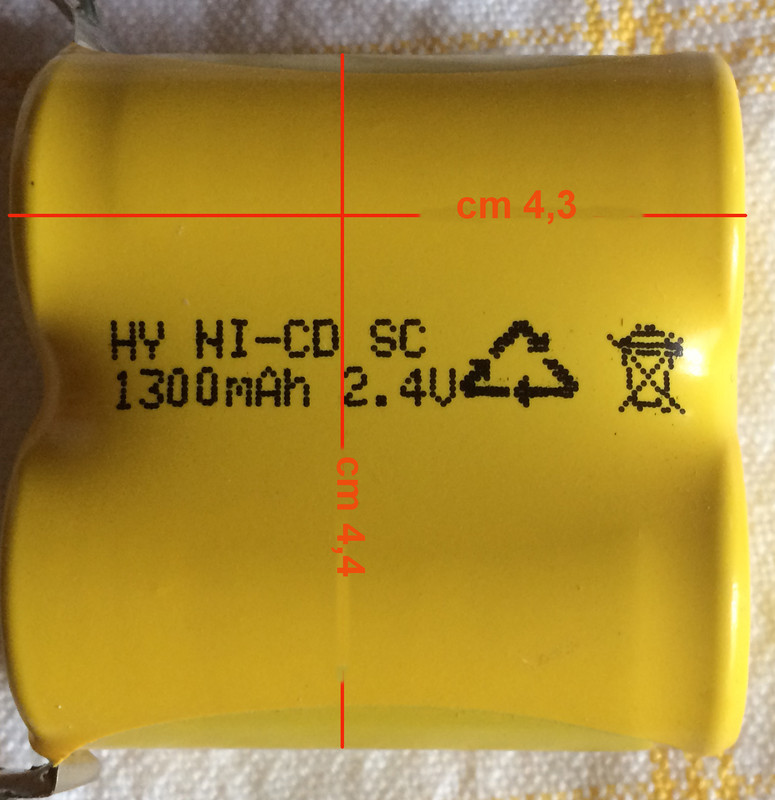

Ho un piccolo aspirapolvere che non funziona perché la batteria è esaurita.
Vorrei sostituirla ma non ho idea dove procurarla.
Allego la foto della batteria(sono due) e l’etichetta dell’aspiratore.
Sarò grato se mi comunicaste dove posso trovarla.

Ciao GFR,
effettivamente è difficile trovare il pacco batteria che hai tu. L'unico modo è comprare due batterie e saldarle a stagno, e poi saldarci anche lo spinotto che ora è presente sulle tue batterie.
Le batterie che ti servono le trovi digitando su Google "batterie ricaricabili SC 1.2v".
Prima di acquistarle controlla ovviamente le dimensioni perché potresti trovarle con amperaggi, quindi, dimensioni un po' diverse.
Una volta saldate ti consigliamo di non tenerle tra loro con una guaina termo-restringene (tra l'altro ne serve una abbastanza grande) perchè fa molto spessore. Usa del normale nastro adesivo trasparente perchè questo ti aiuterà a infilarle nel loro alloggiamento (a volte anche il solo nastro da elettricisti può creare problemi nell'inserimento).

credo di aver risolto! ho seguito i consigli.
Ho trovato le due batterie, ho saldato il polo negativo di una con il polo positivo dell'altra. Le ho tenute insieme con nastro adesivo trasparente. Ho saldato il polo positivo col cavo positivo e il polo negativo col cavo positivo dell'aspiratore.L'ho provato e ha funzionato.ho infilato le batterie nel suo alloggiamento e chiuso lo sportellino.
ho nottata che la spia di ricarica rimane sempre accesa(non ricordo se si spegneva quando finiva ricarica).

Riguardo al led, se la scopa è rimasta collegata anche più di 24 ore ininterrottamente e non si spento, è quasi certo che quel led indichi solo il fatto che la batteria è in carica. Infatti, quasi sempre, ci sono due led, uno per avvertire che c'è tensione e l'altro che si spegne o cambia colore quando la batteria è carica.
Comunque non preoccuparti perché sicuramente c'è qualche circuitino che riduce la tensione o la corrente di carica. E comunque già in automatico le batterie cariche riducono la carica che gli viene fornita, cioè anche se restano sotto carica non è possibile "spingere" altra carica se non aumentando molto gli ampere o i volt forniti.
